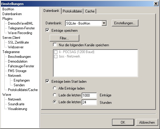

Datenbank
Datenbank
Datenbank auswählen:
Die Telegramme können in jede im System angelegte Datenbank geschrieben bzw. aus ihr gelesen werden. Im Feld Datenbank lässt sich die Datenbank auswählen
Einträge speichern:
BosMon kann eingetroffene Telegramme in eine Datenbank schreiben. Dazu ist im Einstellungsdialog der Haken vor Protokolldatei schreiben zu setzen. Standardmäßig werden alle Telegramme gespeichert.
Durch durch Filter lassen sich die zu speichernden Telegramme begrenzen. Ist kein Filter gesetzt, so werden alle Telegramme gespeichert. Sind Filterelemente eingetragen, so werden alle Telegramme gespeichert auf die ein Filter zutrifft.
Die benötigte Tabelle wird von BosMon automatisch in der Datenbank angelegt sollte sie nicht vorhanden sein.
Einträge beim Start laden:
BosMon kann bereits aufgezeichnete Einträge bei einem Neustart automatisiert einlesen. Dazu ist im Einstellungsdialog der Haken vor Einträge beim Start laden zu setzen. Zum Laden können 3 unterschiedliche Modi ausgewählt werden:
  • Alle Einträge laden: Alle in der Protokolldatei gespeicherten Einträge werden geladen. Achtung: Bei einer sehr großen Anzahl an Einträgen kann dies lange dauern.
  • Lade die letzten … Einträge: Es wird maximal die angegebene Anzahl an Einträgen geladen.
  • Lade die letzten … Stunden: Es werden nur Einträge geladen, die innerhalb des angegebenen Zeitraums in Stunden eingetroffen sind.

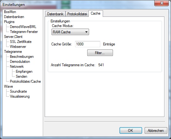

Cache
Für das Bereitstellen von bereits empfangenen Telegrammen im Netzwerk kann man die Cache-Funktionalität aktivieren.
Cache
Es gibt 3 Cache-Modi:
  • Kein Cache: Es werden keine Telegramme gecached.
  • RAM-Cache: Es wird eine konfigurierbare Anzahl an Telegrammen im Speicher vorgehalten. Werden Telegramme über das Netzwerk angefragt, so beantwortet BosMon die Anfrage aus dem Speicher. Die Anzahl der Telegramme ist begrenzt, dafür ist die Antwortzeit sehr schnell.
  • Datenbank-Cache: Es werden Telegramme aus der konfigurierten Datenbank gelesen. Dr Cache selbst schreibt keine Telegramme in die Datenbank, sondern liest lediglich die gespeicherten Telegramme aus. Das Schreiben in die Datenbank kann im Reiter Datenbank konfiguriert werden.
