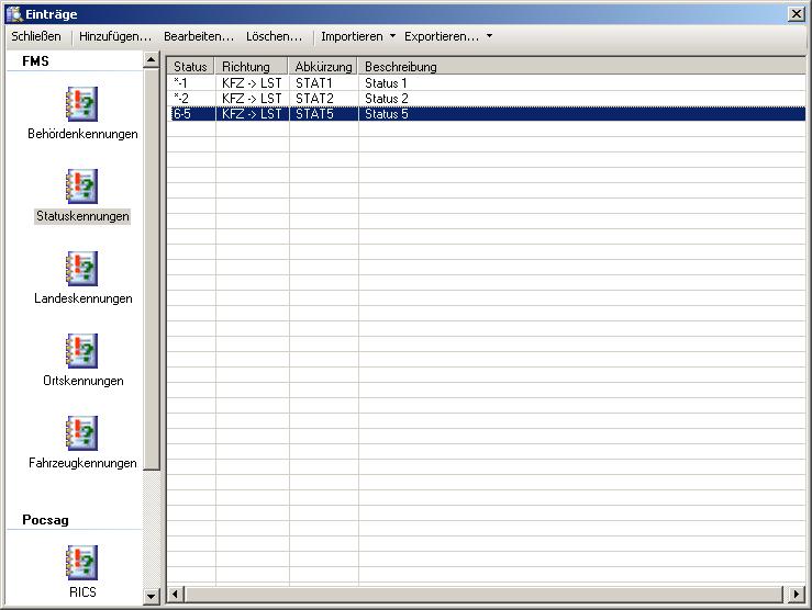

Beschreibungen bearbeiten
Sie können beliebig viele Einträge hinzufügen, bearbeiten und löschen.
Sie Erreichen dieses Fenster über Bearbeiten->Telegramm Beschreibungen…
