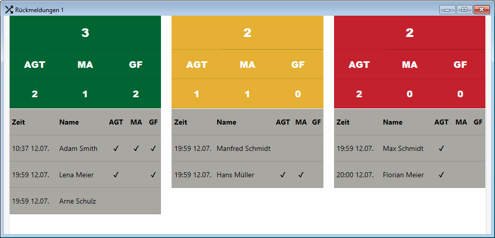

Rückmeldungen-Fenster¶
Im Rückmeldungen-Fenster werden die Rückmeldungen der BosMon-Nutzer angezeigt.

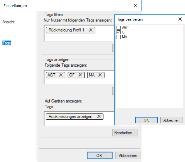

Konfiguration¶
Ein Rückmeldungen-Fenster lässt sich im Menü über Fenster->Hinzufügen…->Rückmeldungen-Fenster hinzufügen.
Die Einstellungen des Fensters lassen sich über Fenster->Konfigurieren… aufrufen.
Ansicht:
Im Menü Ansicht lässt sich der Titel des Fensters einstellen.
Tags:
Über die Einstellung Tags filtern kann die Ausgabe des Fensters auf Nutzer beschränkt werden, denen die ausgewählten Tags zugeordnet sind.
Über die Einstellung Tags anzeigen wird eingestellt ob und welche Tags in der Rückmeldungsübersicht sichtbar sind.
Über die Einstellung Auf Geräten anzeigen wird eingestellt welche Geräte diese Rückmeldeansicht übermittelt bekommen.
