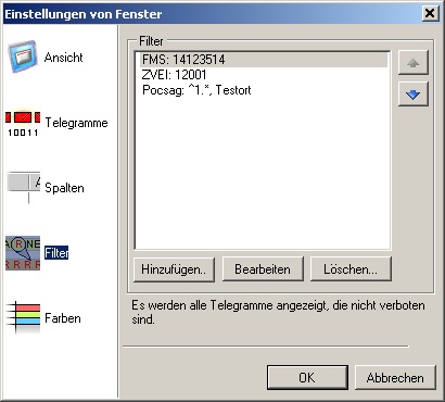

Der Filter:
- Ein Filter gibt WAHR oder UNWAHR zurück. In Abhängigkeit vom Wahrheitswert werden die damit verbundenen Aktionen aus- oder nicht ausgeführt.
- Pro Filter können mehrere Filterelemente hinterlegt werden.
- Die Filterelemente werden in der angegebenen Reihenfolge von oben nach unten ausgeführt.
- Sobald ein Filterelement auf das Telegramm zutrifft wird die Abarbeitung der Filterkette abgebrochen und der Wahrheitswert des Filterelements zurückgegeben.

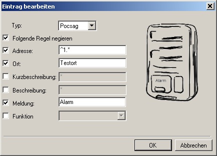

- Es können weitere, einschränkende Bedingungen angegeben werden, um Filterelemente auf Orte, Adressen, Beschreibungen etc. zu beschränken.
- Trifft ein Filterelement auf ein Telegramm zu , so gibt es im Normalfalls der Wert WAHR zurück. War das Filterelement auf den das Telegramm zutrifft jedoch negiert, so wird UNWAHR zurückgegeben.
