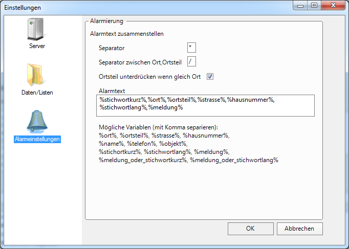

In den Alarmeinstellungen können Sie die Erstellung der Alarmierungstexte konfigurieren.
- Alarmtext: Geben Sie im Feld Alarmtext die Variablen ein, aus denen der Alarmierungstext zusammengesetzt werden soll. Die möglichen Variablen sind unter dem Feld aufgelistet. Die Variablen müssen mit Komma getrennt eingegeben werden.
- Separator: Geben Sie hier das/die Zeichen ein, mit denen die einzelnen Variablen voneinander getrennt werden sollen.
- Separator zwischen Ort,Ortsteil: Geben Sie hier das/die Zeichen ein, mit denen Ort und Ortsteil voneinander getrennt werden sollen.
- Ortsteil unterdrücken, wenn gleich Ort: Aktivieren Sie dieses Feld, wenn der Ortsteil nicht im Alarmtext angezeigt werden soll wenn der Ortsteil den gleichen Namen hat wie der Ort.
