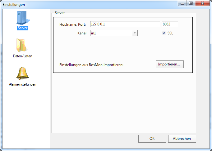

Servereinstellungen¶
BosMon DIAL benötigt eine Verbindung zu einem BosMon Server. In den Servereinstellungen werden die Verbindungsparameter eingetragen.
Es müssen alle Felder ausgefüllt werden.
Wird BosMon DIAL auf dem gleichen Rechner betrieben wie der BosMon Server, so können mit dem Button Importieren die notwendigen Verbindungsdaten aus der vorhandenen BosMon-Installation übernommen werden.
