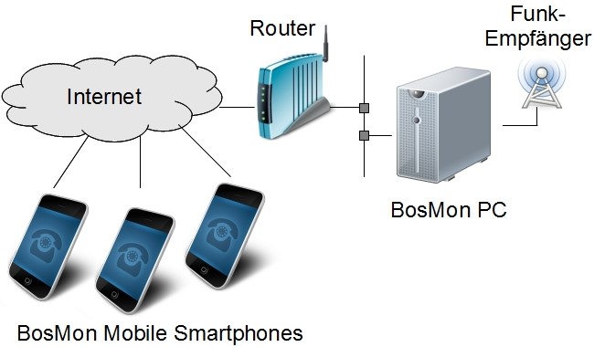

Verbindung über das Internet
Die BosMon Mobile Smartphones buchen sich über GSM/UMTS/LTE oder über ein fremdes WLAN in das Internet ein.
Als Beispiel seien folgende Konfigurationen eingestellt:
IP-Adresse des Routers im LAN: 192.168.123.1
Durch Internetprovider zugewiesene IP-Adresse des Routers im Internet: 1.2.3.4
IP-Adresse des PCs mit BosMon Webserver im LAN: 192.168.123.10
HTTP Port des BosMon Webservers: 8080
Die BosMon Mobile Clients können sich nicht direkt mit dem BosMon Webserver verbinden. Stattdessen verbinden sie sich über den Router mit dem BosMon Webserver. Im Router muss dazu eine Portweiterleitung eingestellt werden. In diesem Beispiel sieht sie wie folgt aus:
TCP Port 8080 weiterleiten zu IP 192.168.123.10, Port 8080
Die vom Internetprovider zugewiesene IP-Adresse 1.2.3.4 entspricht nun dem Servernamen, der in den BosMon Mobile Einstellungen eintragen werden muss. Bei den meisten deutschen Internetprovidern ändert sich jedoch die vom Internetprovider zugewiesene IP-Adresse in regelmäßigen Abständen. Aus diesem Grund ist es nicht ratsam die IP-Adresse in BosMon Mobile einzutragen. Stattdessen sollte ein Dienst wie DynDNS benutzt werden. Diese Dienste stellen eine stets aktuelle Zuordnung zwischen der momentan vom Internetprovider zugewiesenen IP-Adresse und einem frei wählbaren Hostnamen, z.B. bosmon-webserver.dyndns.org zur Verfügung. Dieser frei gewählte Hostname wird in BosMon Mobile unter Servername eingetragen.
Dazu muss bei DynDNS ein kostenloser Account erstellt und die Zugangsdaten zu DynDNS in den Router eingetragen werden.
Zusammenfassung der Schritte:
- DynDns-Account einrichten
- Portweiterleitung am Router einrichten
- DynDns Hostnamen in BosMon Mobile eintragen

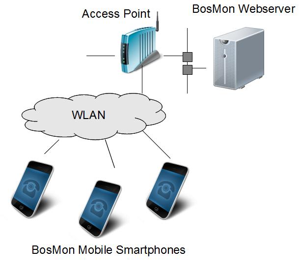

Verbindung über WLAN
Die BosMon Mobile Smartphones buchen sich in das lokale WLAN an. Lokal bedeutet in diesem Falle, dass der BosMon Webserver und die BosMon Mobile Smartphones sich im gleichen Netzwerk befinden.
IP-Adresse des Access Points im LAN: 192.168.123.1
In BosMon Mobile muss als Servername die IP-Adresse des PCs mit BosMon Webserver eingetragen werden, in diesem Beispiel 192.168.123.10
