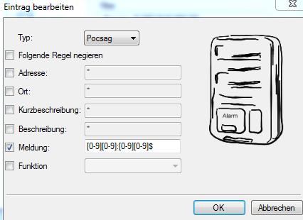

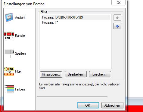

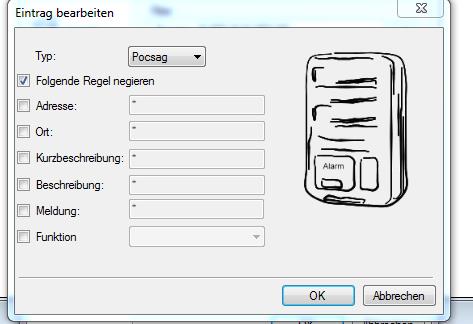

so sollten die filter aussehen
bild 1 sind beide filter zu sehen
bild 2 ist der filter der die meldungen mit der uhrzeit durchläßt
bild 3 ist der filter der alles weitere negiert
ansonsten müsssen wir mal versuchen per teamviewer mal drüber zu gucken

Re: [Filter Frage] nur Meldungen mit Uhrzeit am Ende durchla
Genau so sah es bei mir auch aus, so hatte ich es auch bevor ich fragte versucht. Er lässt so nur Meldungen ohne Uhrzeit durch. Ich versuche es mal mit der neuesten Beta und melde mich nochmal
genau so wie Martin112 es beschrieben hat funktioniert es.
Das Aktualisieren auf die neueste Beta ist zwar nicht verkehrt, wird Dir bei Deinem Problem aber nicht helfen.
Sollte es bei Dir nicht funktionieren, dann sind Deine Filter nicht korrekt eingestellt. Dann bitte von der Filterübersicht UND von den einzelnen Filtern Screenshots posten.
