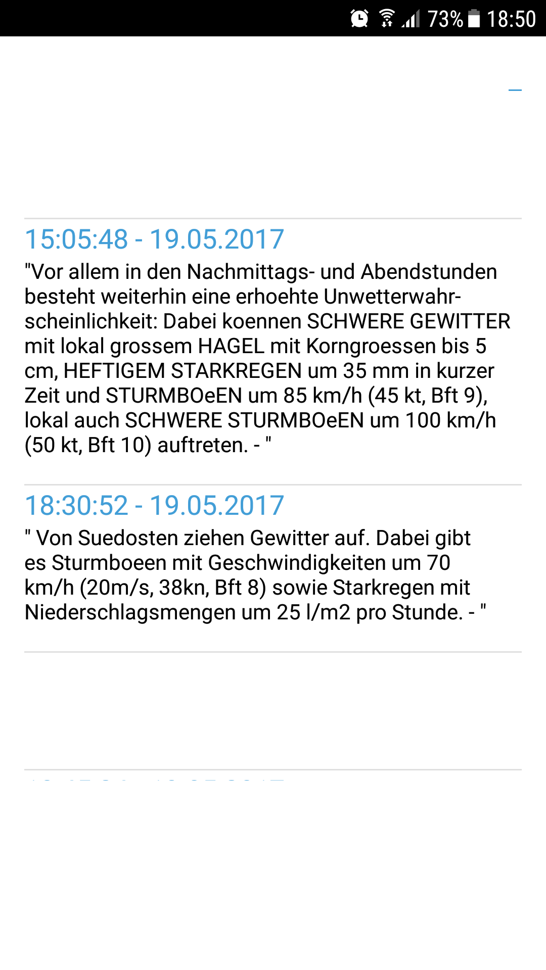

Re: Wetterwarnung per Push Senden
Beitrag von Benno87 »
Es funktioniert nun, nach dem ich diese ---- entfernt habe!
statt: %wetterwarnung.titel%----%wetterwarnung.meldung%----%wetterwarnung.beginn% -----%wetterwarnung.ende%
einfach: %wetterwarnung.titel% %wetterwarnung.meldung% %wetterwarnung.beginn% %wetterwarnung.ende%
und es ging!
