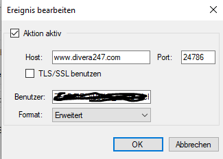

Anbei noch ein Bild, wie bei mir die Konfiguration aussieht, damit das Ereignis bei Divera ankommt. Sobald die Checkbox "TLS/SSL benutzen" gesetzt ist, kommt keine Alarmierung mehr an!
Das ist bei mehreren mir bekannten Feuerwehren so reproduzierbar.
Aktueller Workaround ist, die Option nicht zu setzen. Wie lange das mit Divera geht, weiss ich allerdings nicht. Der Tipp mit der Checkbox kam übrigens vom Divera Support selber, die konnten das Verhalten mit der aktuellen BOSMON Version 2022.1.2 genau so nachstellen!
