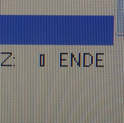

Ich habe heute nun wieder etwas herausgefunden. Im Telegrammfenster bei BosMon werden wie im Bild dargestellt ab einer gewissen Zeichenlänge diese Sonderzeichen eingefügt. Die Stelle des Sonderzeichen ist dann auch der Punkt wo manche Emailprogramme, wie auch Outlook bei mir, den Empfang abbrechen und die Nachricht unvollständig anzeigen.
Wenn ich auch mit rechten Mausklick im Telegrammfenster bei Bosmon auf die Alarmmeldung klicke wird diese auch nur unvollständig angezeigt, analog wie im Emailprogramm.

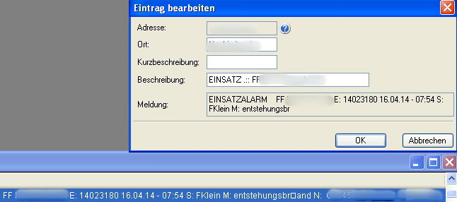

1) Ich gehe davon aus, dass Du Pocsag-Telegramme meinst
2) Ich gehe weiterhin davon aus, dass Du über einen Funkscanner dekodierst und nicht über einen angeschlossenen DME
3) normalerweise ersetzt BosMon alle Sonderzeichen durch <EOT> o.ä., d.h. diese kommen nicht im normalen Telegramm vor. Falls das bei Dir nicht so ist, dann bitte mal die pocsag_translations.cfg überprüfen (Datei->Einstellungen->Plugins->DemodWaveBML).
4) Du kannst alle Sonderzeichen (<..>) ausblenden lassen, indem Du in den Pocsag-Kanaleinstellungen "Alle Zeichen incl. nicht durckbare anzeigen" deaktivierst. Dies sollte aber eigentlich nicht Dein Problem sein...
5) Falls Du "Telegrammtext ersetzen" Regeln aktiviert hast, dann bitte auch die auf Fehler überprüfen.

am PC ist ein DME (BOS920) angeschlossen und ja es betrifft die Pocsag Meldungen. Zum besseren Verständnis habe ich mal ein Beispieltelegramm (unter Berücksichtigung des Datenschutzes) angehangen. Darauf ist dieses viereckige Sonderzeichen gut zu erkennen. Klicke ich mit der rechten Maustaste auf die Meldung und wähle "Eintrag anzeigen aus", öffnet sich das Fenster wo auch da die Meldung unvollständig angezeigt wird. Die Pocsag_translation.ini habe ich mal durchgeschaut, konnte aber dieses viereckige Sonderzeichen darin nicht finden.

dann bitte mal in den Meldereinstellungen nachgucken, ob man dort die Übertragung von Sonderzeichen deaktivieren kann.

Abschließend möchte ich nun mitteilen, dass es doch am DME gelegen hat. Ich habe zwei unterschiedliche Boss920 mit der Symptomatik gehabt. Nun hab ich es mit einem Boss940 getestet und siehe da es funktioniert alles bestens. Erklären kann ich mir es zwar momentan nicht aber es lag NICHT an BosMon.
