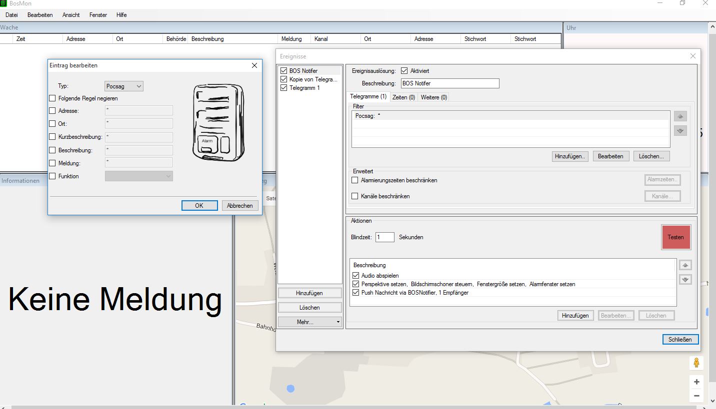

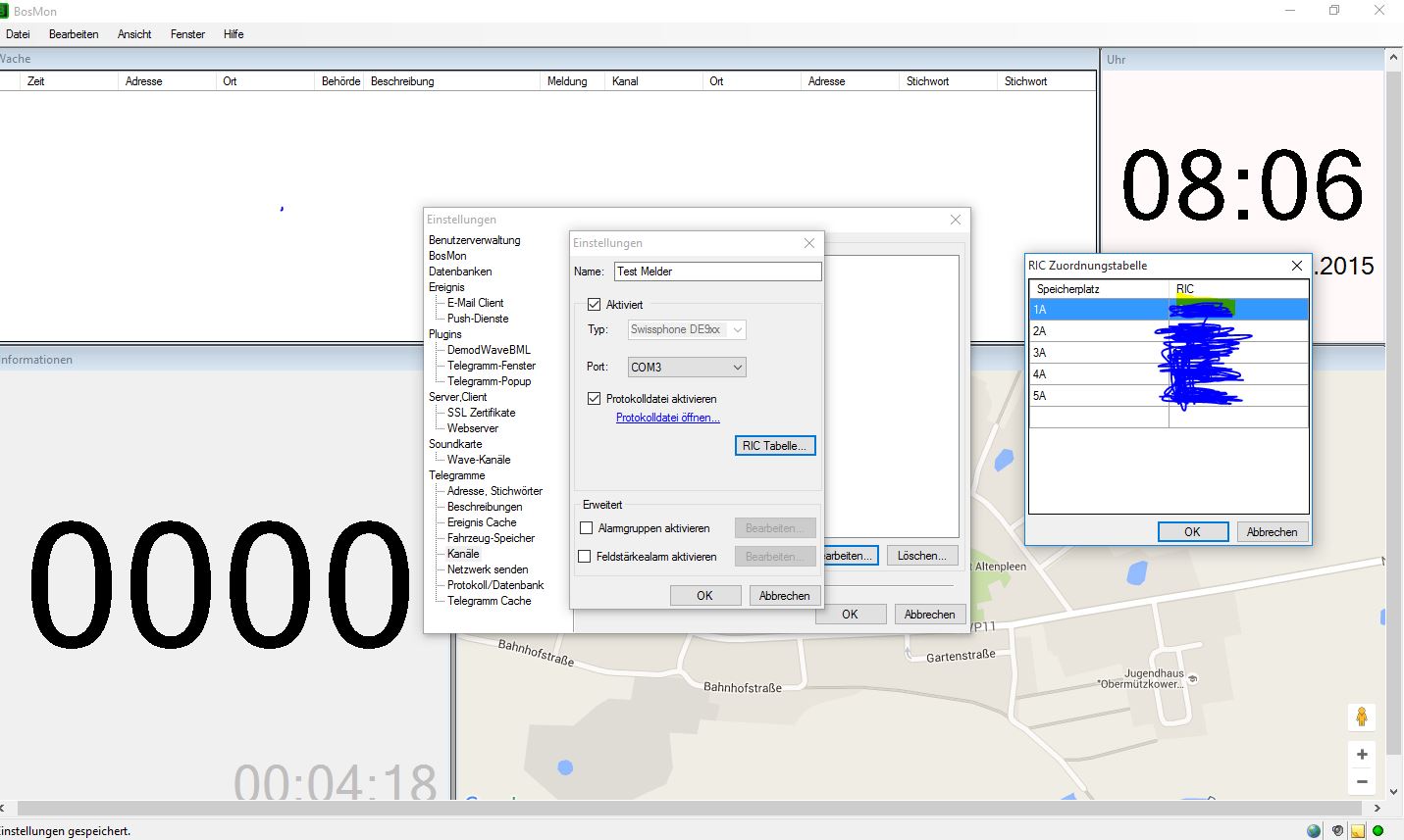

Die RIC sind bekannt, soweit so gut!!!
Es ist auch alles eingetragen, allerdings löst Bosmon kein Ereignis aus, wenn eine Meldung eingeht.
- 2.JPG (138.11 KiB) 8873 mal betrachtet
- 1.JPG (142.86 KiB) 8873 mal betrachtet
Re: Ausgabe DME
welche Alarmierungart? Express-Alarm? Mit/ohne Text-RIC?
Wurde ein DME-Kanal erstellt?
Werden die DME-Meldungen ausgewertet? Siehe Protokolldatei.
Kommen die Alarmierungs-RICs über den POCSAG-Kanal an?
Wurde ein virtueller Kanal bei der Verwendung von Text-RICs eingerichtet?
Wurde die Funktion "Alarmgruppen" bei der Verwendung von Text-RICs eingerichtet?
In der RIC-Tabelle mal anstatt "1A" den Wert "01A" (also die Zahl immer 2 stellig) eingeben.
Sinnvoll ist es auch ein Telegrammfenster zu erzeugen, auf dem man sich alle Kanäle anschauen kann. So lässt sich leicht erkennen, wo es hakt.
Gruss
Jörg
Jörg
