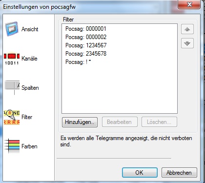

zu deinem Problem mit den Prio-RICs:
Erstmal ist es soweit korrekt das "Regel negieren" heißt, dass du diese RICs nicht angezeigt haben möchtest.
Also gibst du genau die ganzen RIC's ein, die du angezeigt haben möchtest und zum Schluss einen Filter, wo du NUR "Folgende Regel negieren" anklickst. Dann lässt er nur deine Prio-RICs durch und negiert alles andere.
Nach diesem Schema:

Nein, leider noch alles so wie beim Post gestern, es hat sich nichst geändert :-( Irgendwo ein Knoten drin.
"Bearbeiten-Telegrammereignisse-Aktionen" dort hab ich das mit NMA und Prowl eingerichtet
"Fenster-Konfigurieren" dann in den Einstellungen insgesamt 4 Rics eingefügt, die ich in dem Prio-Fenster sehen möchte und jeden einzelnen Ric dann so bearbeitet, dass oben im Typ "Pocsag" steht, dann Haken unter "Folgende Regel negieren, und Haken unter Adresse, Ort, Kurzbeschreibung
