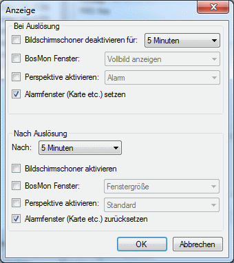

Ansicht und Bildschirm¶
Über diese Aktion lässt sich ereignisabhängig das Aussehen von BosMon steuern. Dies umfassen die Perspektiven, den Bildschirmschoner, die Fenstergröße sowie den Inhalt der Alarmfenster.
Bei Auslösung:
Diese Aktionen werden bei Ereignisauslösung gestartet.
- Bildschirmschoner deaktivieren für: Bildschirm bei Beadarf aufwecken und Bildschirmschoner für die angegebene Zeit deaktivieren.
- BosMon Fenster: Das BosMon Fenster in Vollbild anzeigen, minimieren oder im Fenstermodus darstellen. So kann BosMon bei Ereignislauslösung beispielsweise aus der Taskleiste maximiert werden.
- Perspektive aktivieren: Perspektive ereignisgesteuert setzen.
- Alarmfenster setzen: Inhalt der Alarmfenster wie Karte und Telegramminfos auf den aktuell ausgelösten Alarm setzen.
Nach Auslösung:
Diese Aktionen werden nach der eingestellten Zeit nach Ereignisauslösung gestartet.
- Bildschirmschoner aktivieren: Bildschirmschoner sofort aktivieren.
- BosMon Fenster: Das BosMon Fenster in Vollbild anzeigen, minimieren oder im Fenstermodus darstellen. So kann BosMon nach Ereignislauslösung beispielsweise in die Taskleiste maximiert werden.
- Alarmfenster zurücksetzen: Inhalt der Alarmfenster wie Karte und Telegramminfos leeren.

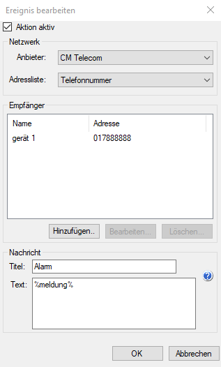

Prowl/Push-Nachricht¶
Push-Nachrichten lassen sich über die Telegrammereignisse generieren und senden.
Einstellungen:
- Aktion aktiv: Ist dieses Kästchen aktiviert, so werden Push-Nachricht bei Ausführen der Aktion gesendet.
- Netzwerk: In diesem Feld lassen sich alle eingerichteten Prowl/Push-Accounts auswählen und damit das Netzwerk bestimmen über welches die Nachricht verschickt werden soll.
- Adressliste: Liste aus der die Empfängeradressen für den jeweiligen Push-Anbieter entnommen werden sollen.
- Empfänger: Es lassen sich beliebig viele Empfänger eintragen die die Push-Nachricht erhalten sollen. Über den Button ‚Hinzufügen‘ lassen sich Geräte in die Empfängerliste eintragen. Weitere Details zu der Geräteverwaltung siehe Benutzerverwaltung.
- Nachricht: Der Inhalt des Feldes Text wird als Nachricht verschickt. Auch hier können Variablen benutzt werden, um beispielsweise die aktuelle Uhrzeit oder die POCSAG-Nachricht zu übermitteln.
Im Kapitel Pushprofil werden erläutert wie Push-Profile erstellt und bearbeitet werden können.

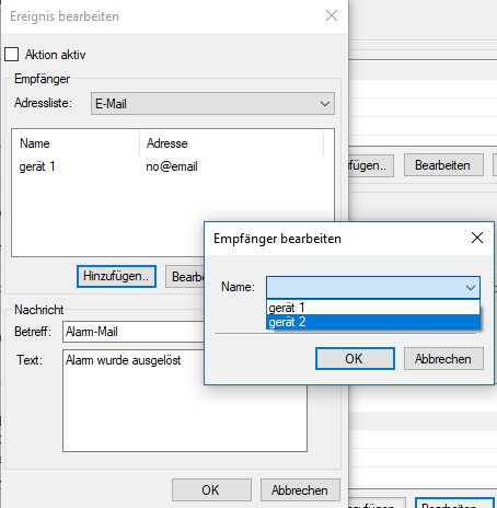

E-Mail senden¶
Über Aktionen lassen sich E-Mails senden.
Einstellungen:
- Aktion aktiv: Ist dieses Kästchen aktiviert, so werden E-Mails bei Ausführen der Aktion gesendet.
- Adressliste: Liste aus der die E-Mail Adressen entnommen werden sollen (hier sollte die Liste ‚E-Mail‘ eingestellt werden).
- Empfänger: Liste an Geräten die eine Mail erhalten sollen. In der linken Spalte wird der BosMon-Benutzername angezeigt, in der rechten Spalte die E-Mail des Geräts. Weitere Details zu der Geräteverwaltung siehe Benutzerverwaltung.
- Empfänger hinzufügen: Klicken Sie auf Hinzufügen, um weitere Empfänger hinzuzufügen. Wird das hinzuzufügende Gerät mit einem (*) angezeigt, so ist keine E-Mail Adresse in den Stammdaten hinterlegt.
- Nachricht: Die Inhalter der Felder Betreff und Text werden per E-Mail verschickt. Hier können Variablen benutzt werden, um beispielsweise die aktuelle Uhrzeit oder die POCSAG-Nachricht zu übermitteln.

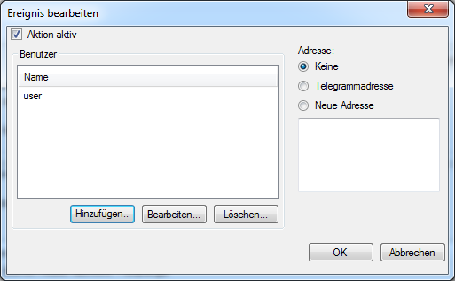

BosMon Mobile¶
Über diese Aktion lassen sich BosMon Mobile Clients alarmieren.
Einstellungen:
- Aktion aktiv: Ist dieses Kästchen aktiviert, so werden BosMon-Mobile Clients bei Ausführen der Aktion alarmiert.
- Benutzer: Liste an Benutzern die alarmiert werden sollen.
- Adresse: BosMon Mobile Clients können Adressen der Alarmierung auf einer Karte anzeigen. Es kann ausgewählt werden, ob dem Client keine Adresse, die Koordinaten/Adresse aus den Telegrammdaten oder eine neue Adresse übertragen werden soll.

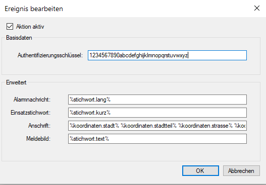

Fireboard Alarm¶
Über diese Aktion lassen sich Alarmdaten an die Einsatzführungssoftware Fireboard übermitteln.
Einstellungen:
- Aktion aktiv: Ist dieses Kästchen aktiviert, so werden die Daten bei Ausführen an das Fireboard Portal übermittelt.
- Authentifizierungsschlüssel: Diesen Schlüssel bekommen Sie im Fireboard Portal im Bereich AuthKey.
- Alarmnachricht: Die Alarmnachricht die übermittelt werden soll. Es können Variablen benutzt werden.
- Einsatzstichwort: Das Einsatzstichwort welches übermittelt werden soll. Es können Variablen benutzt werden.
- Anschrift: Hier wird die zu übermittelnde Adresse festgelegt. Es können Variablen benutzt werden.
- Meldebild: Das Meldebild wird in diesem Feld festgelegt. Es können Variablen benutzt werden.
Weitere Erläuterungen zu der Nutzung des Fireboard Portals finden Sie auf der Webseite der Firma Fireboard: https://fireboard.net/

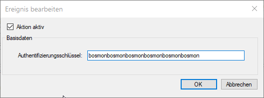

Fireboard Status¶
Über diese Aktion lassen sich Statusmeldungen an die Einsatzführungssoftware Fireboard übermitteln.
Einstellungen:

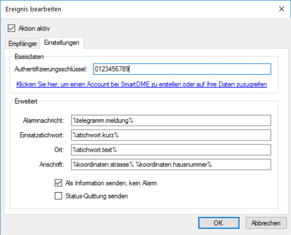

SmartDME Alarm¶
Mit der Aktion SmartDME können Alarme über den Dienst SmartDME https://www.smartdme.de/ versendet werden.
Tab Einstellungen:
- Aktion aktiv: Ist dieses Kästchen aktiviert, so werden die Daten bei Ausführung des Ereignisses an SmartDME gesendet.
- Authentifizierungsschlüssel: Tragen Sie hier den Authentifizierungsschlüssel aus ihrem persönlichen Bereich auf der SmartDME-Webseite ein.
- Ort: Der zu übermittelnde Einsatzort. Es können Variablen benutzt werden.
- Als Information senden, kein Alarm: Die Meldung wird mit dem Parameter „Information“ an SmartDME übermittelt.
- Status-Quittung senden: Status-Quittung an den Server zurücksenden.

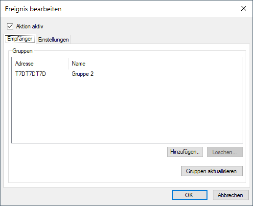

Tab Empfänger:
Tragen Sie mindestens eine SmartDME-Gruppe ein. Die Gruppenadressen finden Sie in Ihrem SmartDME-Account. Wenn der korrekte Authentifizierungsschlüssel eingetragen wurde kann BosMon die verfügbaren Gruppenadressen und Gruppennamen abrufen und anzeigen.
