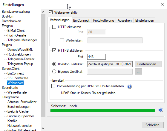

Webserver aktivieren
Die Webservereinstellungen lassen sich unter Telegramm Ereignisse lassen sich unter Datei->Einstellungen…->Server->Webserver bearbeiten.
Webserver
Einstellungen:
  • Der Haken Webserver aktiv muss gesetzt werden.
  • Modus: Der Modus HTTP muss eingestellt werden.
  • HTTP Port: In diesem Feld wird eingestellt, auf welchem TCP/IP Port der Webserver auf Anfragen hört. Der typische Webserver-Port ist 80, es lassen sich jedoch auch beliebige andere Ports benutzen.
Ist der Webserver aktiv, so erscheint im Symbolbereich des BosMon Hauptfensters (rechts unten) eine farbige Weltkugel.
Merken Sie sich die IP Adresse des Computers auf dem der BosMon Server läuft.
Weitere Details zur Konfiguration des Webservers sind hier zu finden : Webserver

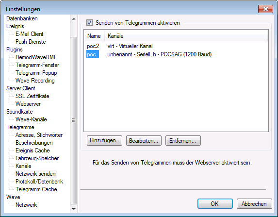

Telegramme per Netzwerk senden
Die Konfiguration erreichen Sie unter Datei->Einstellungen…->Telegramme->Netzwerk senden
Telegramme senden
Das Häkchen Senden von Telegrammen aktivieren setzen, damit sich Kanäle für das Senden von Telegrammen anlegen lassen

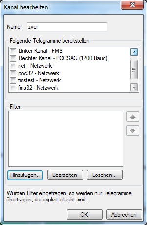

Über die Schaltfläche Hinzufügen… einen neuen Kanal anlegen
Telegramme senden
Einstellungen:
  • Name: Name des Netzwerkkanals
  • Folgende Telegramme bereitstellen: Telegramme, die über das Netzwerk verteilt werden sollen
  • Filter: Sollen nicht alle Telegramme übers Netzwerk geschickt werden, so lassen sich im Filter die zu sendenden Telegramme einschränken. Standardmäßig werden alle Telegramme eines Kanals gesendet.
Weitere Details zur Konfiruation sind hier zu finden: Telegramme senden

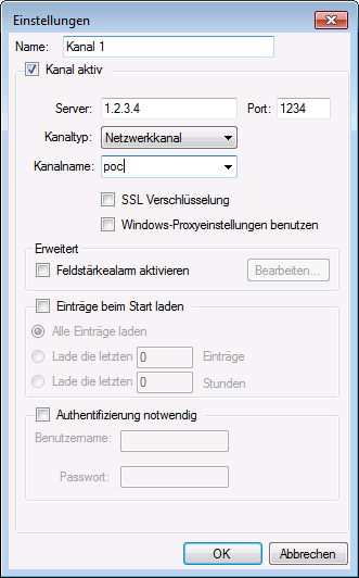

Telegramme über das Netzwerk empfangen
Die Einstellungen zum Empfangen von Telegrammen über das Netzwerk erreichen Sie unter Datei->Einstellungen…->Telegramme->Kanäle
Wählen Sie nach Klick auf Hinzufügen den Eingabetyp BosMon Client aus und fügen Sie damit einen neuen Kanal hinzu.
Telegramme empfangen
Einstellungen: * Name: Im lokalen BosMon angezeigter Name für den Kanal. Der Name lässt sich frei wählen, z.B.: Netzwerktelegramme * Kanal aktiv: Dieses Kästchen aktivieren, damit BosMon Kontakt mit dem entfernten Server aufnimmt. * Kanaltyp: Typ des Kanals, hier Netzwerkkanal einstellen * Server: Tragen Sie hier IP Adresse oder Hostname des Servers ein auf dem BosMon läuft. * Port: Portnummer auf dem der entfernte BosMon Webserver hört. Falls, wie im obigen Beispiel, auf dem Server der Port 80 ausgewählt wurde, dann muss hier auch 80 eingegegeben werden. * Kanalname: Kanalname, unter dem der entfernte BosMon Server Telegramme bereitstellt. In der obigen Serverkonfiguration wurde der Name poc gewählt, dieser muss hier eingetragen werden.
Weitere Details zur Konfiguration sind hier zu finden: Telegramme empfangen
