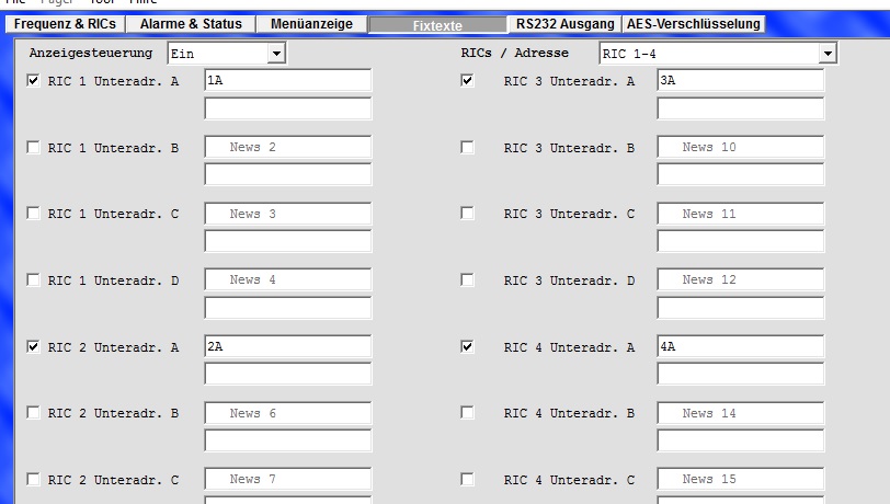

Guten Abend,
es gibt leider keiner Feiersmilies. Es läuft jetzt bei mir.
Wichtig hier ist wohl die Einstellung aus den "How to ... "
Wen das so eingetragen ist dann die Ric´s eintragen.
Unter Fixtexte für die jeweilige Ric folgendes eintragen
Ric1 = 1A (Fixtext)
Ric2 = 2A (Fixtext)
usw.
Dann den Rummel noch in die RIC Tabelle von Bosmon einhacken und fertig ist.
Regel erstellen und fertig
Danke für die Tip´s von allen.
Für nähere Info gerne PN
Gruß Kreisaege

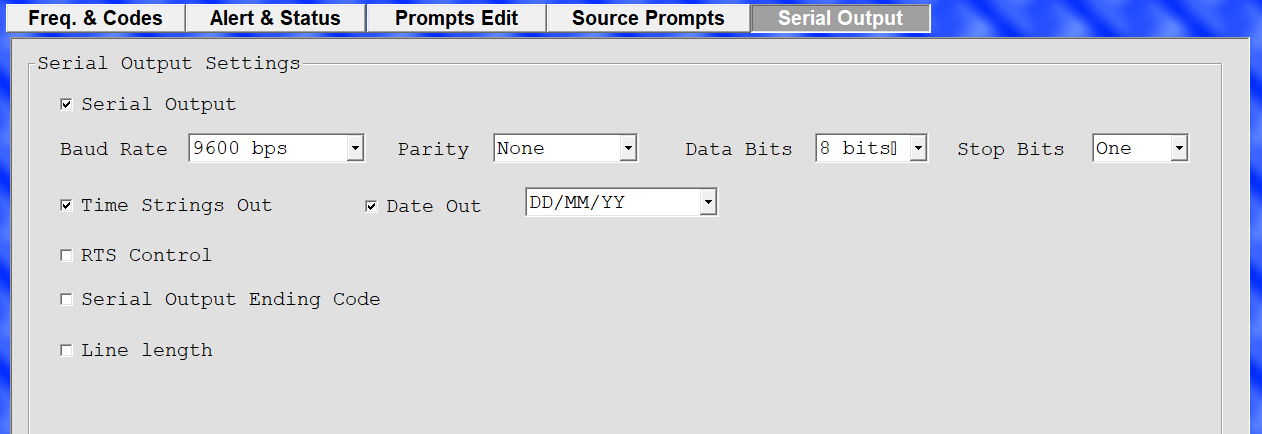

P.S @ einsaetze.mittelmark Ich denke das bei Euch die RS 232 Einstellungen nicht mit dem How To übereinstimmen. Das war bei mir zuerst auch so.
Hier nochmal die Fixtexte im Anhang
Claris Fixtexte.jpg (88.21 KiB) 6015 mal betrachtet

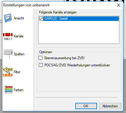

Ich habe einen Darius Melder und stehe vor dem selben Problem, dass ich die Meldungen nicht in BosMon angezeigt bekomme.
Ich habe all eure Tipps hier bereits versucht, habe aber das Problem, dass ich in der euroBOS Software nicht den Bereich für Header und Trailer habe.
Angeblich ist meine Serielle Schnittstelle aktiviert. Leider zeigen alle Log-Programme aber keinen Datenverkehr an. Getestet wurde an einer "echten" seriellen Schnittstelle und auch an einem USB Konverter.
[img]
[/img]
Habt Ihr noch einen Tipp für mich?
Habe ich evtll. etwas falsch gemacht bei der Konfiguration von BosMon?
Ich habe als Kanal den Darius eingestellt und Frage diesen auch im Telegramm ab.

Hallo Philipp,
soweit ich das beurteilen kann, sind die Einstellungen alle korrekt.
Wen du auch mit Loggern nix bekommst ... würde ich vielleicht mal das Kabel testet.
Gruß Stefan
