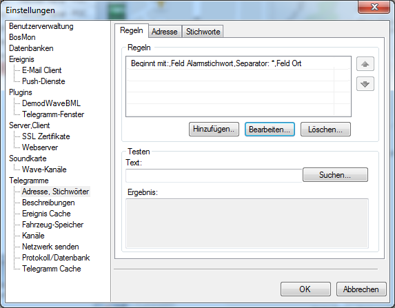

Die Konfiguration erfolgt unter Datei->Einstellungen…->Telegramme->Adresse, Stichwörter.
Regeln¶
Um aus Telegramm die korrekte Adresse samt GPS-Koordinaten ermitteln zu können, müssen in BosMon Regeln für die Auswertung des Alarmierungstextes sowie Quellen für die Adresssuche mitgeteilt werden.
In diesem Dialog lassen sich Regeln und Quellen für die Adresssuche sowie Quellen für die Suche von Alarmstichworten hinterlegen.
Die Regeln für die Auswertung der Alarmierungstexte werden im Reiter Regeln eingestellt.
Sind mehrere Regeln eingetragen, so wird die Liste von oben nach unten abgearbeitet. Sobald eine Regel zutrifft wird die Abarbeitung abgebrochen und die zutreffende Regel benutzt. Daher ist es wichtig bei mehreren Regeln die korrekte Reihenfolge der Regeln einzuhalten.
Über den Button Hinzufügen können neue Regeln hinzugefügt werden.

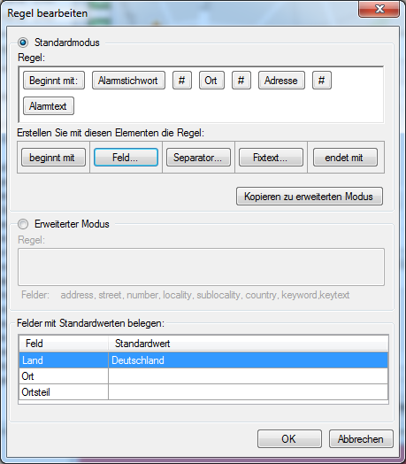

Es werden zwei Modi zum Hinzufügen von Regeln angeboten, der Standardmodus und der erweiterte Modus. Im Standardmodus wird die Regeln „zusammengeklickt“, im erweiterten Modus wird die Regel durch Angabe von Regulären Ausdrücken formuliert.
Um in den Alarmtexten fehlende Felder automatisch zu setzen können in der Tabelle Felder mit Standardwerten belegen das Land, der Ort sowie der Ortsteil vordefiniert werden.

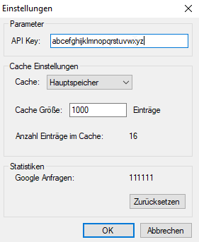

Zur Adresssuche über Google ist ein Google API-Key notwendig. Der API-Key kann hier angefordert werden: Google API-Key
