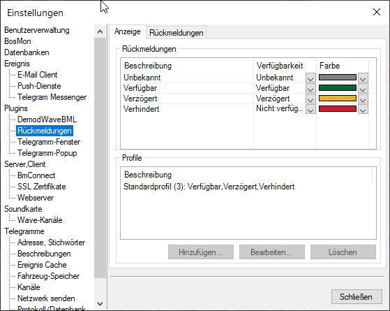

Konfiguration Anzeige¶
Status:
Die verfügbaren Rückmeldungsmöglichkeiten in BosMon werden in der Tabelle Rückmeldungen konfiguriert. Dies beinhaltet folgende Einstellungen:
- Beschreibung: Beschreibung der Rückmeldungen.
- Verfügbarkeit: Verknüpfte Verfügbarkeit bei dieser Rückmeldung, Möglichkeiten: Unbekannt, Verfügbar, Verzögert, Verhindert.
- Farbe: Die für diese Rückmeldung anzuzeigende Farbe.
Achtung: In der aktuellen Version lassen sich die Einstellungen für die Rückmeldungen nicht verändern.

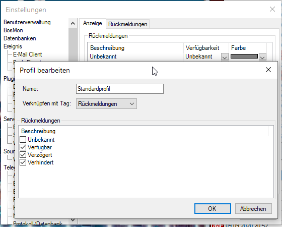

Profile:
Über die Rückmeldeprofile werden die Rückmeldungsmöglichkeiten den Nutzern zugänglich gemacht.
In den jeweiligen Profilen können folgende Optionen festgelegt werden:
- Name: Name des Rückmeldungsprofils
- Verknüpfen mit Tag: Durch die Verknüpfung mit einem Tag wird festgelegt welchen Nutzer/Geräte das Profil nutzen. Alle Nutzer/Geräte denen dieser Tag zugeordnet ist können das Profil nutzen.
- Rückmeldungen: Festlegung welche Rückmeldungen in diesem Profil zur Verfügung stehen.
Achtung: In der aktuellen Version lassen sich die neben dem Standard-Rückmeldeprofil keine weiteren Profile hinzufügen.

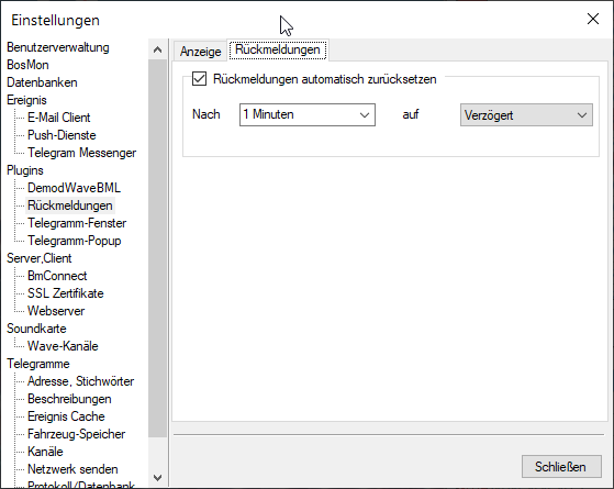

Konfiguration Rückmeldungen¶
Automatisiertes Zurücksetzen:
Rückmeldungen können nach einer eingestellbaren Zeit zurückgesetzt werden, die geschieht im Reiter Rückmeldungen.
